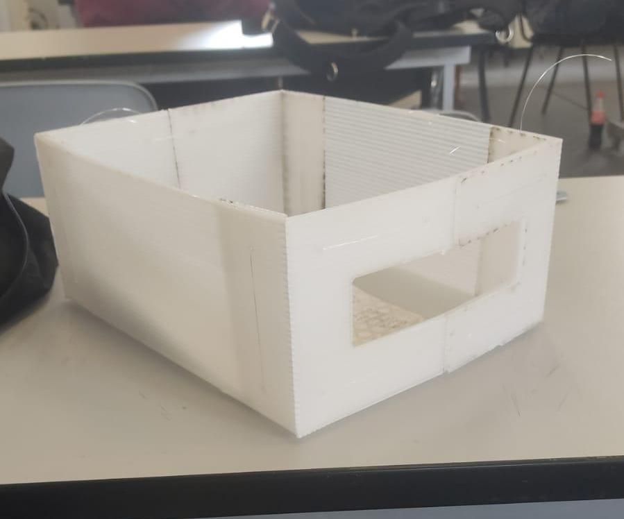

Step 3: Diseñar El Case
Para este paso, ya soldados los componente, se toman las medidas de todo el largo, ancho y alto que ocupa el conjunto de elementos, como se observa en la primera imagen (plantilla 1) se cuenta con un trozo de cartón corrugado de 2mm de grosor (el mismo grosor de la galleta) en el cual se referencia la ubicación de los elementos y guiándonos de este se obtienen las medidas para el espacio hueco interno de la carcasa.
En la segunda imagen (plantilla 2) se muestra el grosor del borde que se le quiere dar, en este caso 0,5 o 0,7. Las plantilla 1 servirá para cortar el espacio interno ocupado por los componentes mientras que la plantilla 2 servirá como estructura de todo el dispositivo. En la imagen 4 se puede ver la ubicación del conjunto de elementos y como sobresale el borde.
Como se observa en la imagen inferior derecha se pueden hacer piezas de plastilina u otro material moldeable para tener una mejor percepción del espacio que ocupan las piezas. Es importante que el borde sea lo suficientemente grueso para que pueda tener una mayor resistencia y que el diseño de la carcasa sea acorde al tamaño y disposición de los componentes de la alarma para que funcione bien.
