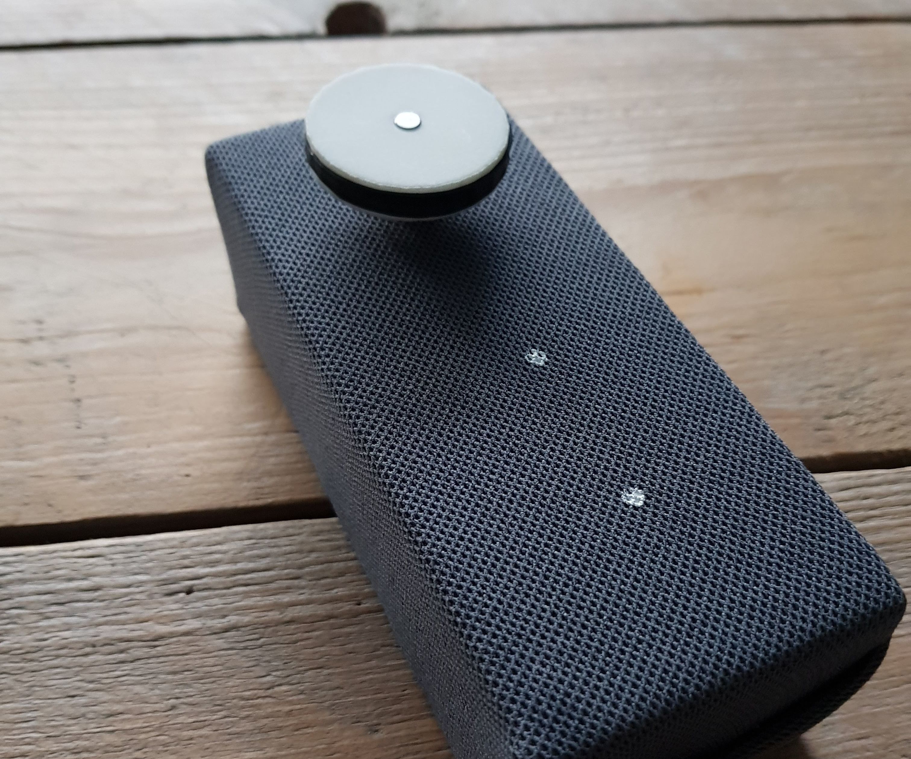

Step 6: Nu Kun Je Een Omhulsel Gaan Maken.
Als je een zo klein mogelijk omhulsel wilt maken dan kan je met MDF een doosje maken van 14 x 4,5 x 5,5 cm (LxBxH). Zaag de stukken uit een MDF plank en maak ze aan elkaar vast met houtlijm. Als je daar klaar mee bent kun je de gaatjes boren voor de motor, de buttons en de poorten van de arduino voor stroom. Laat de achterkant nog even open want dan kun je alle componenten die je in de vorige stappen hebt gemaakt in het doosje bevestigen. Dit zal allemaal moeten passen maar misschien moet je voor jouw opstelling nog wat modificaties doen.
Step 7: De Laatste Afwerking
Nu kun je je omhulsel gaan aankleden naar je eigen smaak. Ik heb ervoor gekozen om hem te bekleden met speakerstof omdat ik een huiselijke stijl wilde. Maar jij kunt hier een heel ander idee bij hebben. Nu kun je je 3D geprinte tandwiel bevestigen aan de stepper motor. Als laatste moet je een ophangsysteem maken zodat je hem makkelijk kan monteren in je raamkozijn. Ik heb hier beugeltjes voor het ophangen van wand kastjes gebruikt. Maar als jij een betere oplossing hebt moet je dat zeker doen.
Dat was het, je hebt je eigen Arduino Shades!
