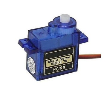

Servomotor- Motor, který bude sledovat za pohyb ve hře.

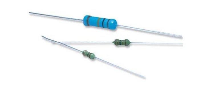

Co je to rezistor:
Rezistor je elektrická součástka, která snižuje elektrický proud. Schopnost rezistoru snižovat hrdost se nazývá odpor a měří se v jednotkách ohmů (symbol: Ω). Proud I rezistoru v ampérech (A) se rovná napětí rezistoru V ve voltech (V) děleno odporem R v ohmech (Ω):

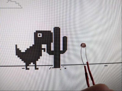

Fotorezistor (dříve označovat jako fotoodpor) je pasivní elektronická součástka bez PN přechodu, jehož odpor se snižuje se stejnou intenzitou do padajícího světla, resp. elektrická vodivost se zvyšuje.

Připojení servomotoru k Ř-DUINU-LED: Začněte tím, že připojíte servomotor k Ř-DUINU-LED. K servomotoru bílé tři kabely: červený (napájení), černý (zem) a oranžový (signál). Napájecí kabel k pinu 5V, zemní kabel ke zemnímu pinu a signální kabel k digitálnímu pinu, například pinu 9. Připojení LDR (Fotorezistor) k Ř-DUINU-LED: LDR připojen k jedné straně na zem a k druhé straně k pin u A0 na Ř-DUINU-LED. Kromě toho obklopuje10K rezistor mezi pinem A0 a 5V na Ř-DUINU-LED.
Step 4: Fyzická Instalace LDR(fotorezistor)

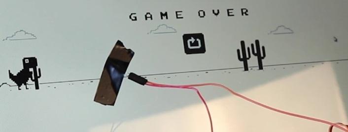

Fyzická instalace: Umístěte LDR na obrazovku notebooku nebo monitoru počítače tak, aby reagovala na světlo zobrazené na obrazovce.

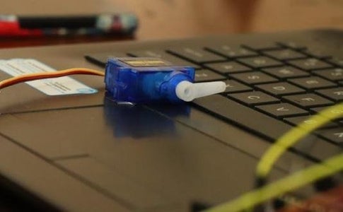

Step 5: Připojení Servomotoru K Simulaci Stisku Klávesy Na Klávesnici
Simulace stisku klávesy:
Pro simulaci stisku klávesy použijeme Ř-DUINU k řízení servomotoru tak, aby pohybem zatáčel tlačítko mezerníku. To bude simulovat akci skoku nebo zvedání postavy ve hře.

Optimalizace citlivosti LDR: Experimentujte s umístěním LDR na obrazovce a hodnotou prahu (threshold) v kódu tak, aby reakce byla přesná a spolehlivá. Nastavte citlivost tak, aby reagovala pouze na černou barvu na obrazovce.
