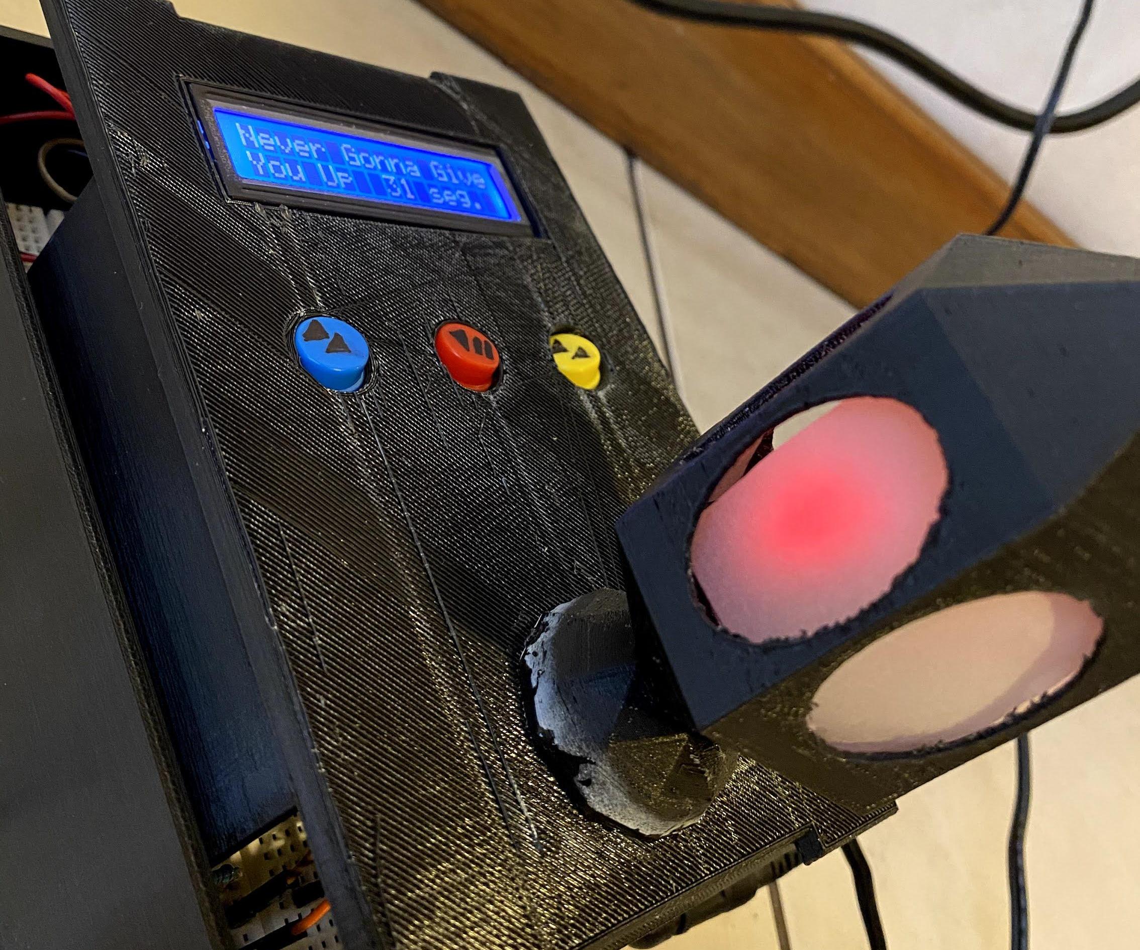

Step 4: Piezas Para Impresión 3D
Estas piezas toman alrededor de 200 g de PLA para la impresión y se usan más que todo para el resguardo del Arduino con su protoboard y para que no sean visibles. También para la colocación adecuada del cable de alimentación, un ordenamiento mejor de cables y el botón de switch, ya que se cuenta con un agujero en donde se puede colocar firmemente.
