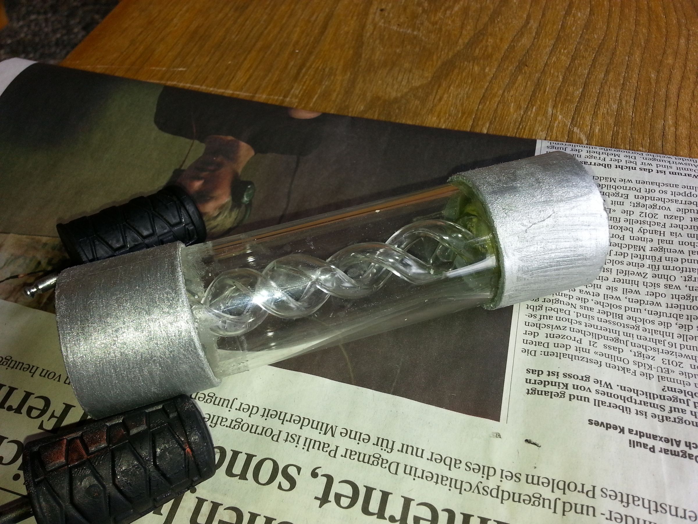

Step 2: Okulare 1
Ich habe nach einem Rohr gesucht, welches etwa den Durchmesser der Schweissschutzgläser hat und aus Messing ist. Habe eines gefunden, welches aber zu klein ist. Naja, besser als nichts. Zudem ist es auf der einen seite schon gebortet, somit entfällt das für später. Von dem Rohr habe ich zwei etwa 5cm lange Teile abgesägt. Absichtlich schief. Um den Durchmesser zu vergrössern wurden die Rohre der länge nach aufgetrennt. Das ohne Borte habe ich gebortet.
Step 3: Durchmesser Anpassen
Als nächstes wurde ein Messingstab auf die passende Länge geschnitten und so wie auf dem Bild ins Rohr gelötet. So hatte es dann den passenden Durchmesser um wie die Gläser in die Brille eingesetzt zu werden.
