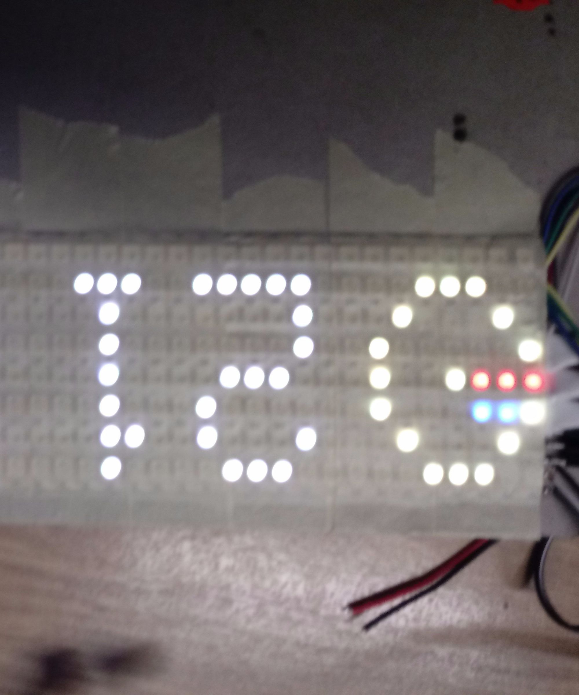

Step 1: Montage
Ich verwende bei dieser Uhr 140 NeoPixel, einen Arduino Leonardo und eine RealTimeClock. Die Leds habe ich in einer 5x28 Matrix angeordnet und Strom mit 5V und Gnd des Arduinos verbunden und den Datenpin an Pin 6 angeschlossen. Das RTCModul habe ich auch an 5V angeschlossen und mit SCK und SDA des Arduinos verbunden.
Step 2: Programm
Anbei ist der Code für den Arduino, den man eventuell noch modifizieren muss, wenn man die Matrix anders angeschlossen hat:
