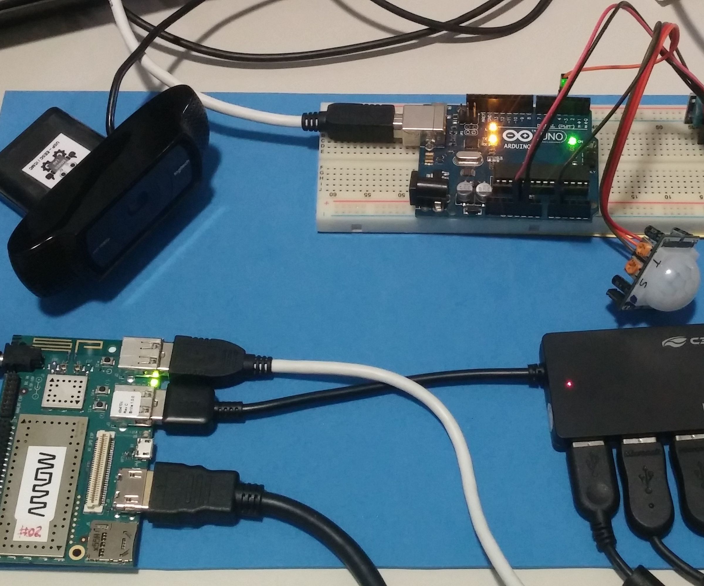

Step 1: Arquitetura Do Sistema
O sistema funciona da seguinte maneira:
  • Existe uma DragonBoard em cada sala do Hospital
  • Existe um Beacon em cada equipamento a ser rastreado
  • Existe um servidor na nuvem (AWS) com um broker MQTT em python, um sistema web e um banco de dados. Os dois últimos implementados através do framework Django.
Considerando esta estrutura:
  1. O beacon no equipamento é visível para um ou mais DragonBoards
  2. Cada DragonBoard verifica quais beacons ela consegue "ver" e envia ao broker MQTT a potência do sinal que ela vê cada beacon
  3. Dentro do servidor, um programa irá ler estas informações publicadas no broker MQTT, analisará qual DragonBoard vê cada beacon com a maior potência e atribuirá, no banco de dados, este equipamento à sala em que esta DragonBoard se encontra.
  4. O sistema web permite o acompanhamento em tempo real da localização dos componenetes
Acima é apresentada uma visão geral da arquitetura do sistema.
