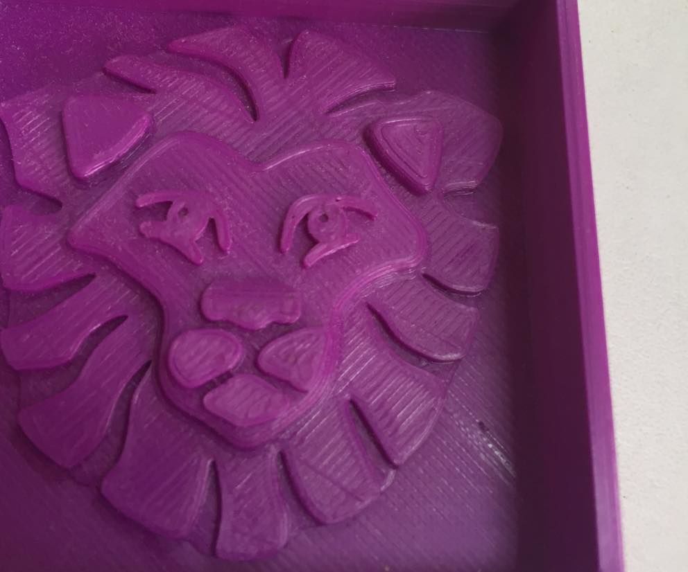

Step 7: Logotipo Y Cara
- Hacer un rectángulo con las medidas exactas del plano
- Seleccionar la herramienta mostrada en la segunda imagen
- Delinear las letras parte por parte
- Seleccionar la herramienta extrude y poner una grosor de 3 de medida y seguir haciendo las letras
- Asegurarse de cerrar todas las líneas
- Finalmente entrar a la herramienta extrude
- Poner las medidas exactas
- Realizar los mismos pasos para todas las letras con la herramienta extrude
- Hacer lo mismo con la cara de el siguiente plano
