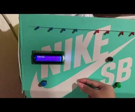

Un arbolito de navidad hecho con leds el cual contiene 3 canciones navideñas. Decidí hacerlo ya que en esta navidad no pondremos arbol entonces pondré un arbolito algo diferente a lo convencional.

En esta imagen se puede observar las conexiones que se hacen para el arbolito. Para pasarle energía a la placa de arduino puede ser por medio del cable USB para arduino con el que se programa y se quema el código o conectarlo directamente a la corriente por medio de un trasformador.
