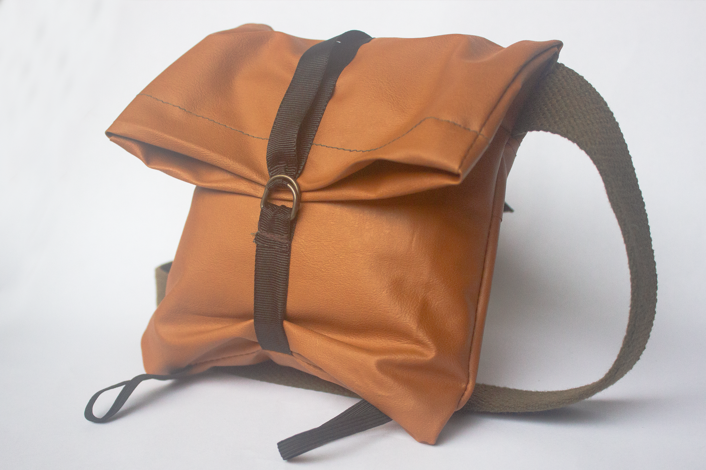

Esse projeto foi desenvolvido coletivamente durante a disciplina de Design e Emergência do curso de Design de Produto da UFRJ no período entre agosto e novembro de 2020. Devido à pandemia, percebemos a emergência da população em situação de rua em relação aos cuidados e higiene pessoal. Assim, foi elaborada uma bolsa que será doada em conjunto com um kit que inclui itens de higiene pessoal (ao fim segue a lista de sugestões) e um panfleto com informações relativas ao uso e higienização da máscara, e contatos relevantes . Além disso, uma bolsa possibilita carregar sempre consigo documentos e objetos pessoais de forma protegida.A proposta é que essa bolsa seja aprovada por costureiras voluntárias, a partir de guarda-sóis reutilizados.

Step 4: Costure a Fita Do Fecho E a Tampa Do Bolso Traseiro
1. Marcar a meio do retângulo menor (24x4 cm) e prender a fita de 40cm com fita crepe no avesso
2. Marcar 16 cm a partir da base em ambos os lados e posicionar o retângulo com a fita
3. Fazer duas costuras paralelas com aproximadamente 3 mm de espaçamento (para dar dar maior resistência)
4. Retirar um crepe de fita
Step 5: Posicione Tudo (os Bolsos, Os Cadarços As Fitas E Os Elásticos)
1. Posicionar como na foto
2. Prender com fita crepe, para facilitar na hora da costura
Step 6: Costure a Bolsa
1. Costurar pelo direito com aproximadamente 5 mm de margem
2. Costurar primeiro a base da bolsa, para fixar todas as camadas
3. Em seguida, costure como laterais a partir da base para evitar a formação de pregas
4. Virar e costurar pelo avesso com 7 a 10 mm de margem da mesma forma, começando pela base
obs .: Na hora de virar, tomar cuidado com os cantos, pode ser um pouco chato!
Step 7: Faça a Bainha
1. No caso de tecidos que não desfiam (como o courvim) fazer bainha simples
obs .: Se for um tecido que desfia, fazer bainha dupla.
Step 8: Dê Acabamento Nas Pontas Do Cadarço E Das Fitas
obs .: Se para de algodão, costurar várias vezes
Se for sintética, queimar a ponta
Step 9: Prenda a Fivela E As Argolas
1. Passar o cadarço pela fivela e fazer quatro costuras sobrepostas
2. Passar como duas argolas pela fivela e fazer quatro costuras sobrepostas
