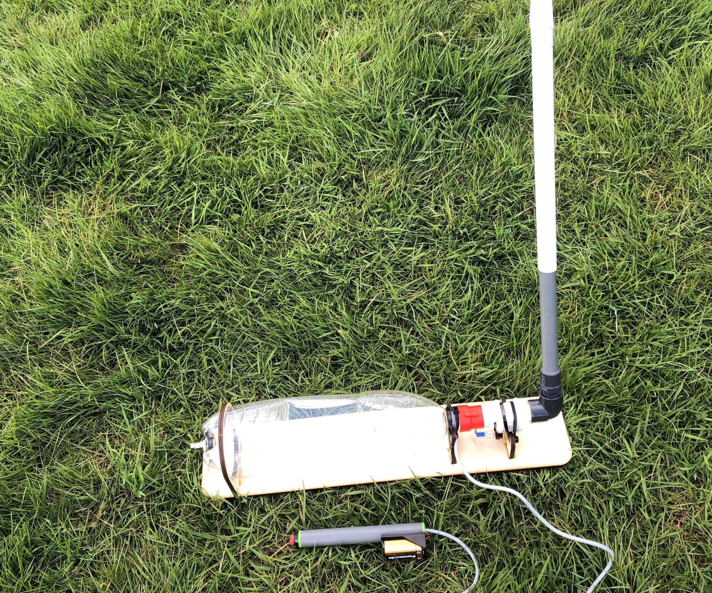

Lijm de houten onderdelen in elkaar zoals op de foto .
Monteer vervolgens de PET fles met electroventiel in de houder zoals op de foto's
Maak het electroventiel vast aan de houder met kabelbinders zoals op de foto.Trek de kabelbinders stevig aan.
Maak de PET fles ook vast ter hoogte van de kraag met een kabelbinder.Trek ook deze kabelbinder stevig aan .

Plaats de raket lanceerder buiten op een vlakke ondergrond.
Plaats een batterij van 9 volt in de lanceerknop.
Monteer de blaas pijp onder een hoek van 45 graden .
Pomp de pet fles op tot er een druk van 2 bar in de fles is. Gebruik hiervoor een fietspomp met manonmeter.
Pomp nooit meer dan 2 bar druk in de fles. Risco op ontploffing van de PET fles.
Plaats vervolgens de raket op de blaaspijp .
Neem de lanceerknop en zorg dat iedereen op een veilige afstand achter het lanceerplatform staat .
Tel luidop af ( op die manier verwittig je iedereen in de buurt dat er iets gaan gebeuren ) .
3 - 2 -1 vuur .
