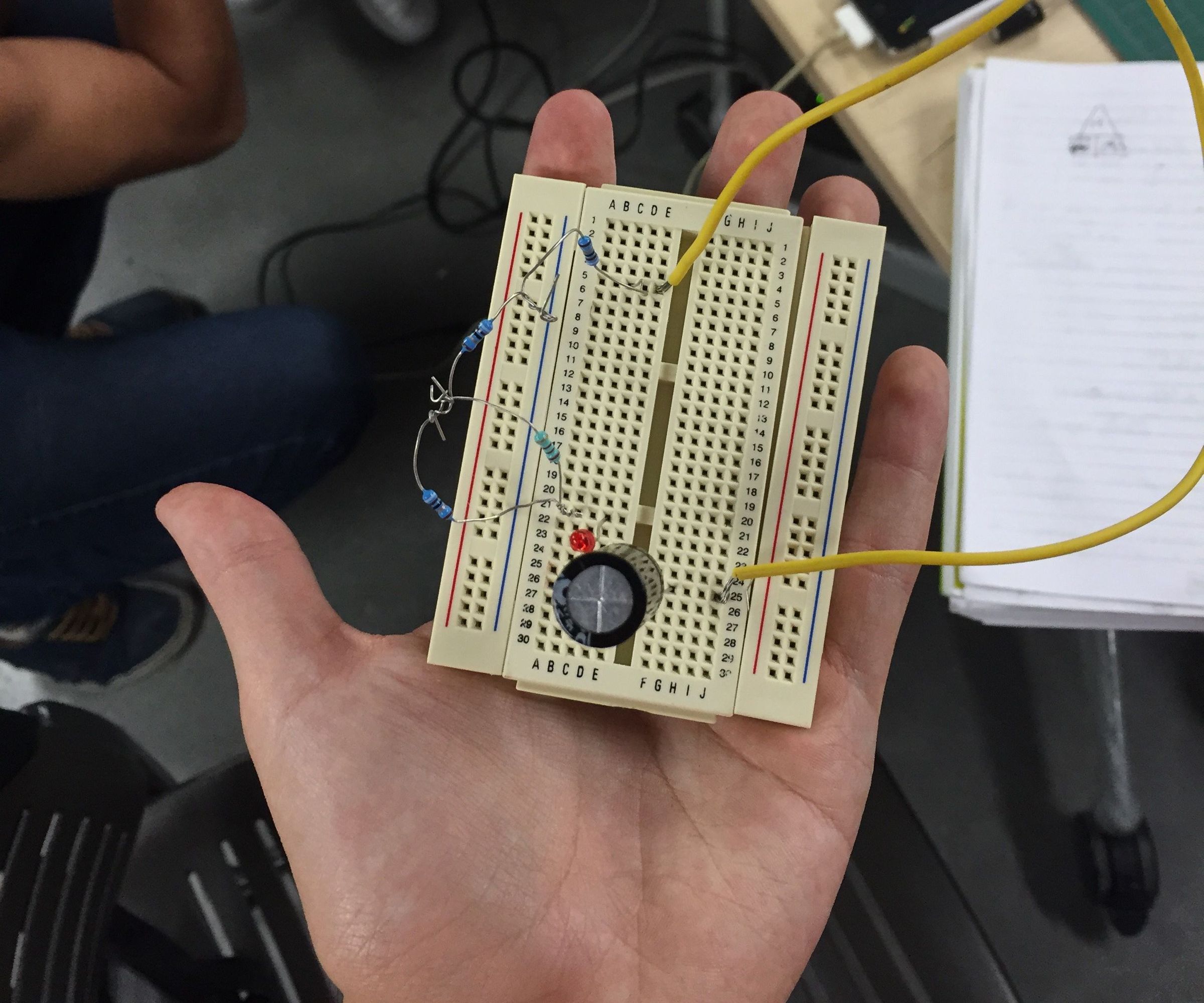

Primero tenemos que calcular la resistencia que marca en nuestro multímetro, para ello debemos colocar la perilla del lado donde sale el símbolo de Omh (Ω). En la imagen vemos que marca una resistencia de 428Ω, y si recordamos nuestra resistencia necesaria (183.2Ω) nos damos cuenta que es más de la necesaria, por la que nuestro foco no encenderá.
Aquí haré un paréntesis, ya que sumar resistencias es más fácil que restarlas primero explicaré lo que se tiene que hacer si tienes una resistencia menor a la necesaria. Solamente tendrás que buscar otra(s) resistencias cuya suma total de una resistencia equivalente a la necesaria y unirlas en serie como se muestra en la tercera imagen.
- Suma de resistencias en serie: R(equivalente) = R + R...
Pero en el caso de ser una resistencia mayor es necesario disminuir, y para ello será necesario colocar las resistencias en paralelo (como se muestra en la cuarta imagen), y la fórmula es un poco más complicada:
- Suma de resistencias en paralelo: R(equivalente) = 1 ÷ (1/R + 1/R...)
- Ej. 1÷(1/504Ω + 1/300000Ω) = 188.05Ω
En el ejemplo anterior vemos que nuestra resistencia está muy cerca de ser la necesaria (no es obligatorio que sea exactamente la misma) pero para asegurarnos de que el foco se encenderá vamos a verificar la corriente.
I = V/R = 9.16V / 188.05Ω = 0.048A (casi 0.05A)
Esto quiere decir que estamos listos para hacer nuestro circuito.
Step 4: Circuito
Ahora tendremos que tomar nuestro foco e identificar el lado positivo y el negativo (el positivo siempre es el más largo) pues tendremos que conectar positivo con positivo y negativo con negativo, pero antes tendremos que atar nuestra resistencia, no importa si la queremos poner en el extremo positivo o en el negativo, y después tomaremos uno de nuestros pedazos de cable y lo ataremos en el otro extremo de la resistencia. Haremos lo mismo con la otra pieza de cable pero ahora lo ataremos directamente al extremo libre del foco LED.
Finalmente fijaremos los extremos de los cables en los polos adecuados (+ con +, - con -) y si todos nuestros cálculos fueron correctos nuestro foco deberá de encender.
