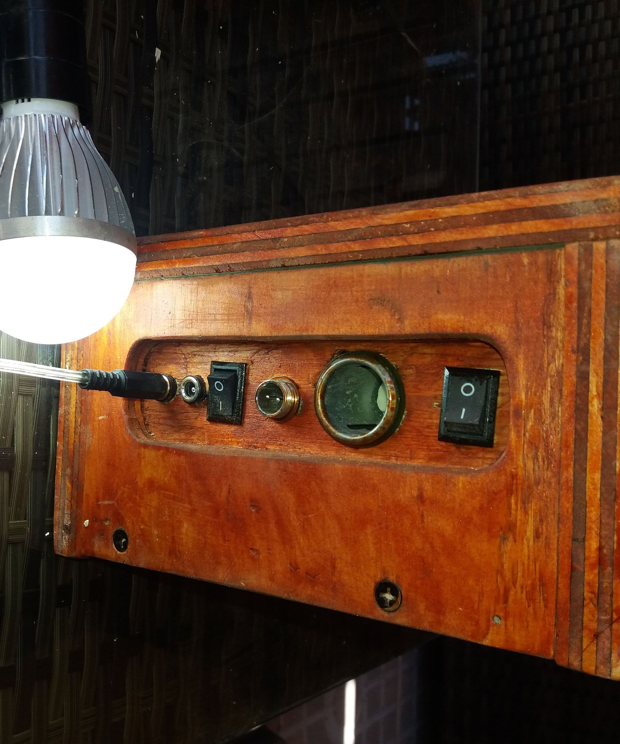

Step 4: Cambiar Cableado Electrico -Change Electrical Wires
En este caso, reemplaze los cables por otro del mismo tipo.
Si la conexión es de 2 cables, uno de ellos es la fase y el otro es el neutro (110 o 220 volts). Conectar uno en cada terminal del soquete.
Si llegan 3 cables, el cable verde o verde con amarillo es de tierra, ese debe ir conectado a un punto de la carcaza metalica.
I change the wires for others similar.
If the connection is with 2 wires, connect one on each terminal.
If the connection is 3 wires, the "green" or "yellow/green" is the ground. Connect the ground to chassis
