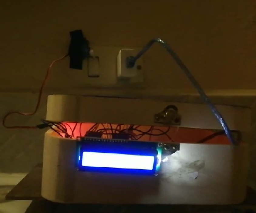

Esta es una rocola espacial. Tiene almacenadas 3 canciones: La marcha imperial, Star Wars clásico y arcade. Funciona a través de tres botones y la canción que esté tocando aparecerá en pantalla. En el código que se provee puedes agregar y quitar canciones a tu gusto.

- Medir una base de 20cm x 20 cm en la plancha de duroport.
- Medir paredes de 10cm x 10cm en la plancha de duroport a partir de la base para hacer una caja.
- Cortar la caja.
- Trazar 3 círculos con diámetro de 5mm en la parte superior de la caja y cortarlos. Estos agujeros serán los espacios para los botones.
- Trazar un rectángulo de 8cm x 4cm en la parte superior de la caja y cortarlo. Este será el espacio para la pantalla LCD.
- Medir un rectángulo de 0.9cm x 1.3cm en la parte superior de la caja y cortarlo. Este será el espacio para el switch de encendido/apagado.
- Pintar estrellas sobre toda la caja con la pintura blanca.
- Pegar las imágenes decorativas.
- Colocar cada componente en su respectivo lugar.
- Asegurarse que ninguna conexión se suelte o afloje en el proceso.
- Doblar la caja y pegarla con silicón.
- Asegurar los dobleces con cinta de aislar.
- Sonría.
