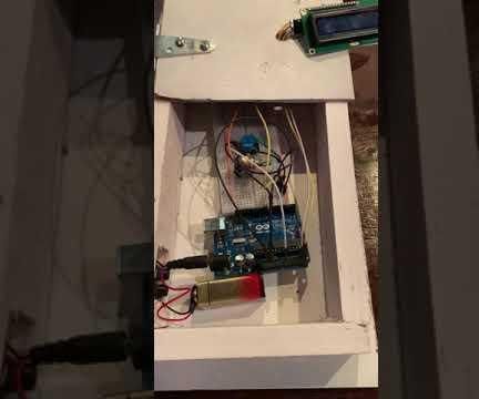

El objetivo de este proyecto Juke Box es reproduir 3 canciones con el uso de botones y un buzzer. La rocola es capaz de encender conun switch conectado a una bateria de 9V y uso una pantalla LCD presenta un menú. Los dos botones tienen com uso para poner la siguiente canción y la anterior canción, visualizandolas en la pantalla LCD la canción que este sonando en el buzzer. Luego el tecer boton tiene la función de darle play a la canción la cual sonara a travez del buzzer.

Step 2: Circuito
Primero es conectado de la terminal de 5V al arduino en el lado positivo y uno de ground al lado negativo.
Buzzer:
Es concetadoa ground del lado negativo y mediante una resistencia es llevado conectado a un pin digital del arduino.
Botones:
-Primero hay un terminal que va conectado directamente a los 5V en la protoboard .
- Segundo se conecta una resistencia directamente a la terminal de ground.
- Tercer: De las misma terminal de la resistencia se lleva directamente a un pin digital al arduino.
(REPETIR LOS TRES PASOS EN CADA BOTON)
Pantalla LCD: Necista cables hembra a macho
-El cable de SCL va conectado al A5. (EN LOS ANALOGOS)
- El cable de SDA va conectado al A4.
- El cable VCC va conectado al lado de 5v de la protoboard.
- El cable GND va conectado al lado negativo de la protoboard.
